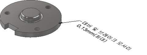

텍스트 명령을 사용하여 3D 모형에 지시선 텍스트 및 주 텍스트를 추가합니다.
지시선 텍스트는 기본적으로 단일 세그먼트 지시선과 함께 작성됩니다. 추가 지시선 세그먼트를 작성하려면 명령을 시작하고 마우스 오른쪽 버튼을 클릭하고 단일 세그먼트 지시선을 클릭하여 선택취소합니다.
메모 패널
지시선 텍스트
를 클릭합니다.

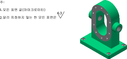

일반 프로파일 메모는 공차 피쳐 주석으로 식별되지 않는 면에 대한 컨트롤을 추가합니다.
메모 패널
일반 프로파일 주
를 클릭합니다.
주 삽입/편집 아이콘을 클릭하여 공차 값을 지정합니다.
주가 뷰에 수직으로 표시됩니다.
