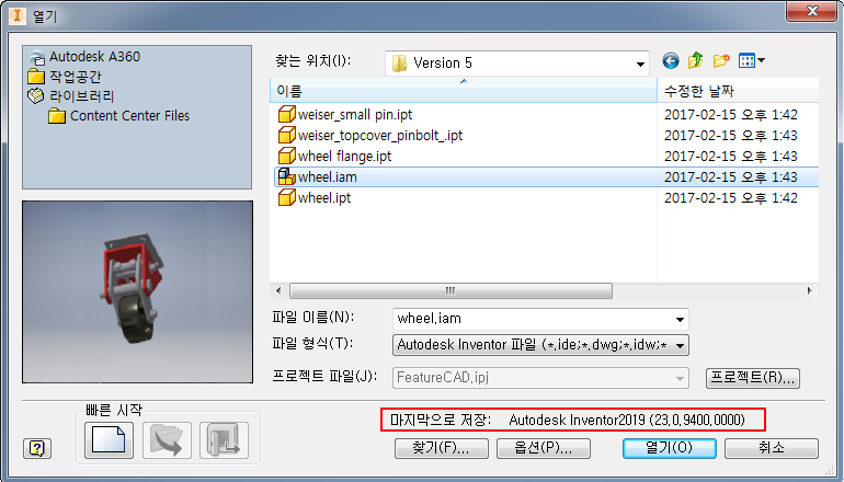

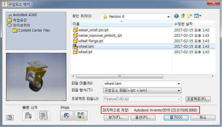

- 다음 방법으로 이후 버전의 조립품 파일을 열거나 배치합니다.
- 파일
열기를 선택합니다.
- 조립품 파일의 리본에서 조립 탭
구성요소 패널
배치를 클릭합니다.
- 열려는 이후 버전의 조립품 파일(.iam)을 찾아서 선택합니다.
- 필요에 따라 옵션을 클릭하여 파일 옵션 대화상자를 열고 설계 뷰 및 위치 표현을 지정합니다. 확인을 클릭합니다.
- 구성요소 배치 대화상자에서 열기를 클릭합니다. 솔리드 및 곡면 본체가 작성됩니다.

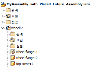

결과 파일
- 검색기에 참조된 이후 버전 파일이 표시됩니다. 구성요소 노드는 Inventor 원시 구성요소와 다릅니다.
- 검색기 노드에서 마우스 오른쪽 클릭 메뉴 옵션인 표현 편집을 통해 배치된 이후 버전 파일의 표현을 변경할 수 있습니다.
- 상황에 맞는 메뉴 옵션인 구성요소
전체 대체를 사용하여 검색기 노드에서 배치된 이후 버전 파일을 다른 구성요소로 대체할 수 있습니다. 구성요소를 이후 버전 파일로 대체할 수는 없습니다.

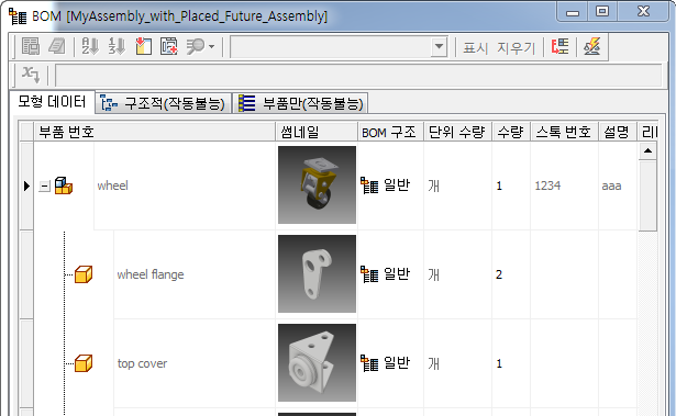

- BOM에 조립품에서 참조된 구성요소가 표시됩니다.
- 이후 버전 부품의 iProperties를 사용할 수 있습니다.
- 같은 버전의 모든 Inventor 설치에서 조립품을 저장하고 다시 열 수 있습니다.

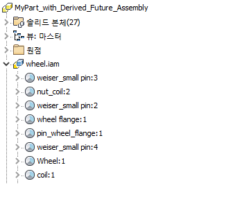

결과 파일
- 파생 조립품 피쳐를 편집할 수 있습니다.
- 같은 버전의 모든 Inventor 설치에서 파일을 저장하고 다시 열 수 있습니다.
