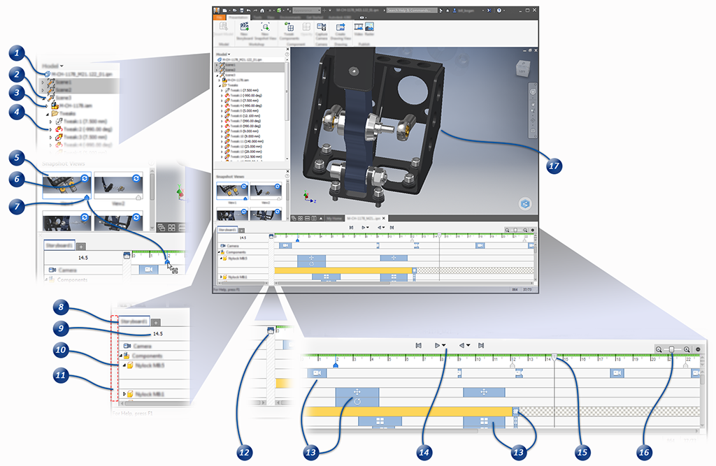

프리젠테이션 사용자 인터페이스
    모형 검색기에는 프리젠테이션 전개도에 대한 정보가 표시됩니다. 모형 폴더에는 구성요소가 나열되고 구성요소 가시성이 표시됩니다. 미세조정 폴더에는 구성요소 미세조정이 표시되고 트레일 가시성이 나타납니다. 현재 전개도, 스토리보드 또는 스냅샷 뷰에 해당하는 미세조정만 표시됩니다.
  1. 문서 루트 노드에는 프리젠테이션 문서 이름이 표시됩니다.
  2. 전개도에는 연관된 스토리보드에 사용되는 모든 미세조정이 포함된 모형 및 미세조정 폴더가 있습니다.
  3. 모형 노드에는 현재 전개도에 사용되는 조립품이 표시됩니다. 노드를 확장하여 구성요소 및 해당 가시성 상태를 표시합니다.
  4. 미세조정 폴더에는 현재 전개도에 대해 수행되는 모든 미세조정이 포함됩니다.
  5. 스냅샷 뷰 패널에서는 모형의 스냅샷 뷰가 나열되고 관리됩니다.
  6. 스냅샷 뷰는 시간 표시 막대의 지정된 지점에서 모형 및 카메라 정렬을 캡처하며 작성 시 링크됩니다. 뷰를 편집하고 링크를 끊어 링크된 뷰를 별도로 만들 수 있습니다. 독립 스냅샷 뷰는 완전히 편집 가능합니다. 시간 표시 막대와 연결된 뷰의 경우 카메라 변경만 허용됩니다.
  7. 뷰가 시간 표시 막대 컨텐츠와 동기화되지 않으면 업데이트가 표시됩니다. 뷰 컨텐츠를 업데이트하려면 이 아이콘을 클릭합니다.
  8. 시간 표시 막대에 링크된 뷰에 대해 표식기가 표시됩니다. 뷰가 선택되면 뷰 표식기가 강조 표시됩니다. 시간 표시 막대에서 표식기를 끌어 시간 표시 막대 미세조정을 기준으로 뷰 위치를 조정할 수 있습니다. 표식기는 독립 스냅샷 뷰에는 사용되지 않습니다.
  9. ____________________
    스토리보드 패널에는 현재 문서에 포함된 스토리보드가 나열됩니다.
  10. 스토리보드에는 애니메이션 시간 표시 막대에 배치된 미세조정이 포함되어 있습니다. 스토리보드를 사용하여 시간 표시 막대에 연결된 애니메이션 및 스냅샷 뷰를 작성할 수 있습니다.
  11. 플레이 헤드 위치는 스토리보드 리스트 위에 표시됩니다.
  12. 미세조정된 구성요소가 패널에 표시되고 미세조정 사항이 시간 표시 막대에 표시됩니다. 미세조정이 여러 개인 구성요소는 미세조정 행이 구성요소 아래에 롤업되어 표시됩니다. 노드를 확장하여 개별 미세조정에 액세스할 수 있습니다.
  13. 스토리보드 고정 핸들은 스토리보드 패널 왼쪽에 있습니다. 클릭한 채 끌어 스토리보드를 고정해제할 수 있습니다.
  14. ____________________
    시간 표시 막대는 각 미세조정의 시작 및 종료 시간을 나타냅니다. 일련의 미세조정을 애니메이션으로 실시간 변환합니다.
  15. 스크래치 영역은 변경 사항을 스토리보드에 저장하지 않고 카메라 위치 또는 모형 가시성 및 불투명도를 변경하는 데 사용됩니다. 애니메이션 기록을 시작하기 전에 플레이 헤드를 스크래치 영역에 배치하여 모형을 준비합니다. 스크래치 영역 변경 사항은 시간 표시 막대에 기록되지 않습니다. 수행하는 변경 사항이 기존 설정을 대체합니다.
  16. 미세조정은 모형 정렬 및 카메라 위치의 변경을 나타냅니다. 구성요소를 이동 또는 회전하고, 구성요소 가시성 및 불투명도를 설정하고, 카메라 위치를 캡처할 수 있습니다. 다음 이미지와 함께 시간 표시 막대에 미세조정이 표시됩니다.
    • 카메라 미세조정은 인스턴트 작업이거나 기간이 지정될 수 있습니다.
    • 변환 미세조정은 한 방향으로의 이동을 나타냅니다.
    • 회전 미세조정은 양의 방향이거나 음의 방향일 수 있습니다.
    • 불투명도 미세조정은 불투명도 값이 변경될 때의 시점을 나타냅니다. 이러한 작업은 시간 표시 막대만 채웁니다.
    • 가시성 작업, 켜기/끄기는 시간 표시 막대만 채웁니다.
    • 단일 구성요소에 대한 여러 미세조정을 나타냅니다. 스토리보드 패널 노드를 확장하면 편집할 수 있게 미세조정이 표시됩니다.
  17. 시간 표시 막대 재생 컨트롤을 사용하여 애니메이션을 앞으로 또는 뒤로 미리 볼 수 있습니다. 개별 스토리보드 또는 모든 스토리보드를 재생할 수 있습니다.
  18. 플레이 헤드가 애니메이션의 현재 시간 위치를 표시합니다. 시간 표시 막대의 임의 위치를 클릭하여 플레이 헤드를 해당 시간으로 이동하거나 플레이 헤드를 다른 시간으로 끌 수 있습니다.
  19. 시간 표시 막대 축척을 사용하여 시간 표시 막대 증분을 줌 확대/축소합니다. 시간 표시 막대를 확장 또는 축소할 수 있습니다.
  20. 그래픽 창에는 시간 표시 막대 또는 편집된 스냅샷 뷰의 플레이 헤드 위치에 해당하는 모형 모양 및 카메라 위치가 표시됩니다.
