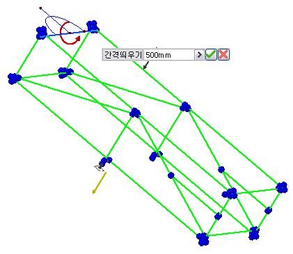

모든 구속조건 및 하중에서는 입력 내용을 쉽게 정의할 수 있도록 헤드업 디스플레이와 그립이 사용됩니다. 대화상자에서 한층 복잡한 설정을 사용할 수 있습니다. 특정 대화상자를 표시하려면 리본에서 명령을 실행한 다음 그래픽 창을 마우스 오른쪽 버튼을 클릭하고 기타 옵션을 선택합니다. 복잡한 구속조건 및 하중의 불필요한 사용을 피하기 위해 단순화된 일반적인 케이스에서 단순화된 적절한 명령을 사용합니다.
구속조건 지정 빔 또는 노드를 선택하여 원점을 지정합니다. 그림문자 또는 대화상자를 사용하여 원점 및 값(예: 평면 크기 및 각도)을 지정합니다.
유사한 대화식 접근 방식이 하중 정의에 사용됩니다. HUD는 항상 현재 선택한 그립에 해당됩니다. 지정한 매개변수의 정확한 값을 직접 입력합니다. 절대 값 또는 상대 값을 사용하여 간격띄우기를 정의합니다.
