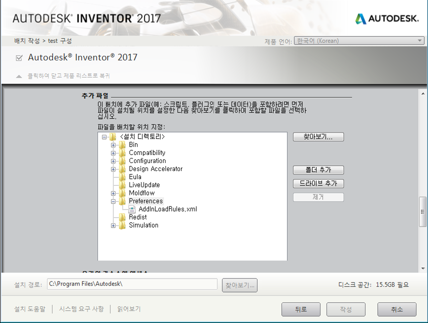

  2. 사용자에게 파일 배치: 다음 두 가지 방법으로 파일을 배치할 수 있습니다.
    옵션 1
    • 사용자 재지정 위치에서 각 대상 워크스테이션의 관리자 재지정 위치로 파일을 복사합니다.
    옵션 2
    • 추가 파일을 사용하여 배치에 파일을 추가합니다.
