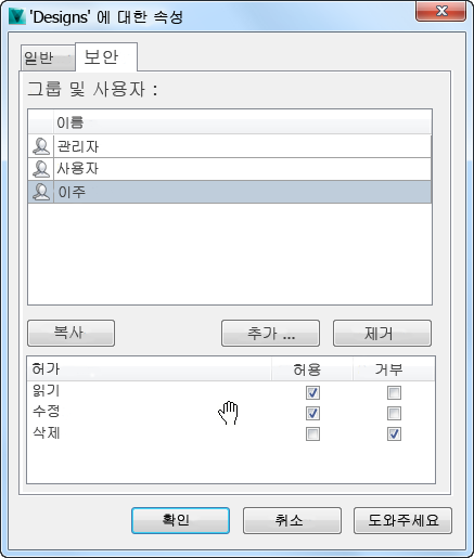

Vault Professional 폴더 수준 보안
회사에서 Vault 폴더 수준 보안을 사용하는 경우 변환 사용자에게 읽기 및 수정 권한으로 모든 폴더에 액세스할 수 있는 권한을 부여합니다.
폴더 액세스 제어 리스트가 명시적으로 액세스 권한이 부여되지 않은 모든 사용자의 액세스를 적극적으로 제한해야 합니다. 따라서 특정 사용자에게 폴더에 대한 권한을 명시적으로 부여한 경우 다른 모든 사용자는 제한됩니다.
변환 사용자를 모든 제한된 폴더에 추가하는 데 사용할 수 있는 절차와 권한에 대한 자세한 내용은 폴더 멤버십 설정 문서를 참조하십시오.

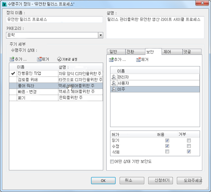

Vault Professional 파일 수명 주기 관리
수명 주기 상태 보안 편집에 정의된 절차에 따라 변환 사용자를 각 수명 주기 규칙의 보안 탭에 추가합니다.
정의 탭에서 Inventor 데이터와 연관된 수명 주기 규칙을 선택합니다. 각 수명 주기 상태(예: 릴리즈됨)에 변환 사용자가 문서 읽기 및 수정 권한으로 추가되었는지 확인합니다.
이제 이 사용자는 새 버전의 제한된 파일을 작성할 수 있습니다. 이 경우 파일은 빠른 변경 스타일 워크플로우를 사용할 때와 마찬가지로, 동일한 리비전에 2개의 릴리즈된 버전의 파일을 갖게 됩니다.

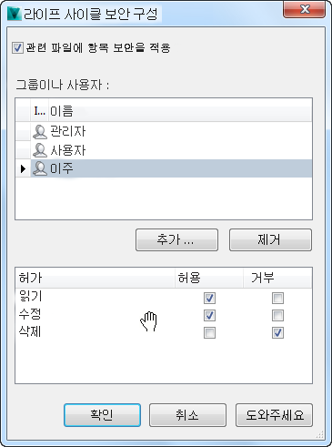

Vault Professional 항목 제한
항목 수명 주기 보안 구성에 정의된 절차에 따라 변환 사용자를 항목 수명 주기 보안에 추가합니다. 이 사용자에 대해 항목에 부착된 문서를 읽고 수정할 수 있는 권한을 추가합니다. 변환 프로세스 중 어떠한 데이터도 삭제할 필요는 없습니다. 한 가지 주의 사항은, 이 권한은 삭제하십시오.
이 프로세스의 일부로 변환된 모든 파일에는 Vault에서 작성된 새 복제가 있지만 이 항목은 여전히 변환되지 않은 파일을 참조합니다. 항목 링크 업데이트는 배치 작업으로 별도로 다시 실행하거나 요청 시 완료해야 하는 보조 프로세스입니다.
모든 항목은 해당 상태에 상관없이 워크플로우 효율성으로 인해 링크된 문서 업데이트를 수동으로 사용합니다. 부착된 문서의 업데이트를 허용하려면 릴리즈된 항목을 작업 진행 중으로 배치합니다. 이 경우, 업데이트 프로세스의 일부로 불필요한 리비전이 작성되지 않도록 주의해야 합니다.
