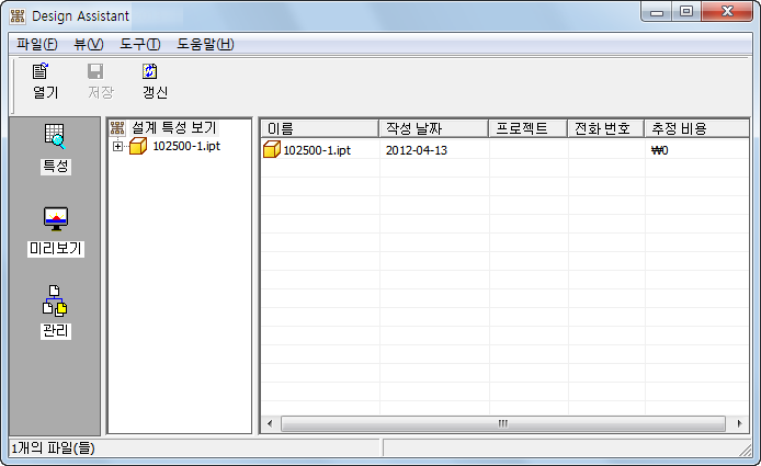

- Design Assistant에서 변환되지 않은 파일 리스트를 표시합니다.
- 파일 또는 전체 폴더를 엽니다. Design Assistant에서 뷰를 선택하고 사용자화를 클릭하여 변환 필요라는 열을 추가합니다.
주: 뷰
상세 정보를 선택하여 특성 열을 봅니다.
Design Assistant의 파일은 Inventor에서 직접 열 수 있습니다.
