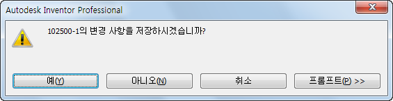

요청 시 변환
Inventor 2008부터 Inventor에서 파일을 열어 저장하면 파일이 새 버전으로 변환됩니다.
파일을 저장하지 않으면 파일이 변환되지 않습니다.
요청 시 변환의 경우 파일의 변경 여부와 상관없이 파일을 열어 저장을 해야 파일이 새 버전으로 변환됩니다.

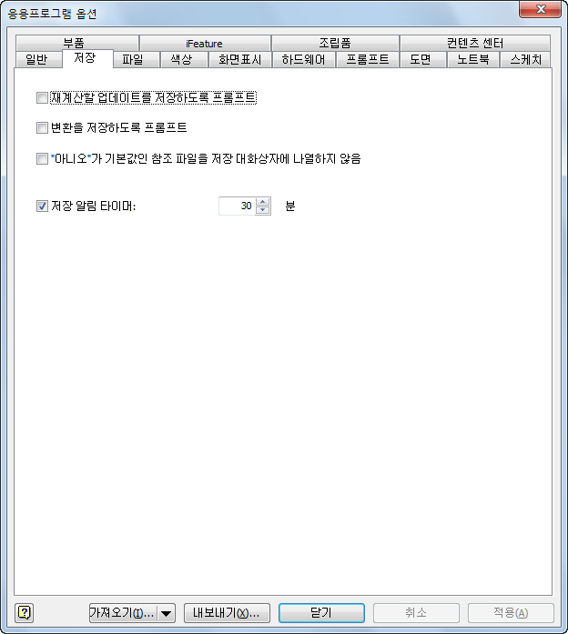

중요:
응용프로그램 옵션의 저장 탭에서 이전 Inventor 파일을 열고 닫을 때 저장하고 변환할지를 묻는 프롬프트가 표시되도록 옵션을 설정할 수 있습니다.
변환을 저장하도록 프롬프트

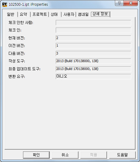

변환 상태 확인 방법
Inventor에서는 iProperties를 사용해 파일 변환 상태를 확인할 수 있습니다.
1단계: 파일을 마우스 오른쪽 버튼으로 클릭한 다음 iProperties를 클릭하여 Inventor 파일 iProperties 대화상자를 엽니다.
2단계: 일반 탭에서 버전 정보를 찾을 수 있습니다. 이 변환 요구 상자에서 예는 파일이 아직 변환되지 않았음을 나타냅니다.
