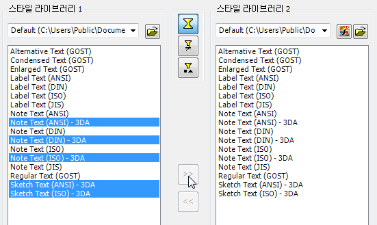

주: 모형 기반 정의와 3D 주석 명령이 도입되면 Autodesk는 3DA 꼬리말이 있는 여러 스타일을 기본 스타일 라이브러리에 추가합니다. 스타일 라이브러리에 이러한 스타일이 누락된 경우 MBD 또는 3DA 명령을 사용할 때 알림이 표시됩니다. 필요한 스타일은 활성 문서에 추가되지만 라이브러리에는 추가되지 않습니다. 3D 주석을 지원하려면 3DA 꼬리말이 있는 모든 스타일을 기본 스타일 라이브러리에서 스타일 라이브러리로 복사합니다.

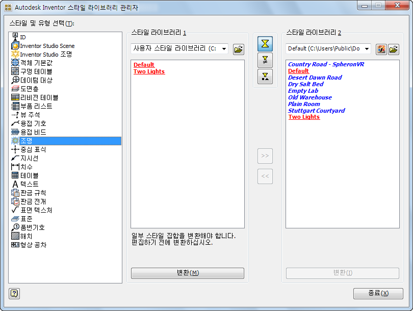

- 시작 메뉴에서 모든 프로그램 > Autodesk Inventor <버전> > 도구 > 스타일 라이브러리 관리자를 클릭합니다.
- Inventor 스타일 라이브러리 관리자 대화상자가 표시됩니다.
- 스타일 라이브러리 1 창에서 검색기 버튼을 사용하여 이전 스타일 집합(.xml 형식)이 있는 폴더를 탐색합니다. 기본 폴더 위치는 C:₩Program Files₩Autodesk₩Inventor <이전 버전>₩Design Data 또는 C:₩Users₩Public₩Documents₩Autodesk₩Inventor <이전 버전>₩Design Data입니다. 스타일 라이브러리 열기 버튼을 클릭하여 지정된 이전 스타일 라이브러리 폴더를 선택할 수도 있습니다.
- 스타일 라이브러리 2 창에도 새 스타일 라이브러리를 탐색할 수 있는 검색기 버튼이 있습니다. 기본 폴더 위치는 C:₩Program Files₩Autodesk₩Inventor <새 버전>₩Design Data 또는 C:₩Users₩Public₩Documents₩Autodesk₩Inventor <버전>₩Design Data입니다. 스타일 라이브러리 열기를 클릭하여 지정된 새 스타일 라이브러리 폴더를 선택할 수 있습니다.
- 이전 이미지에 표시된 예에서는 대화상자 맨 왼쪽의 스타일 유형 선택: 리스트에서 조명 스타일 집합이 선택되어 있습니다. 또한 적절한 검색기 버튼을 사용하여 이전 스타일 라이브러리 폴더 위치와 새 스타일 라이브러리 폴더 위치가 모두 선택되어 있습니다. 해당 컨텐츠가 왼쪽 창과 오른쪽 창에 각각 나타나며 이전 스타일 라이브러리 창에 [변환] 버튼이 강조 표시됩니다.

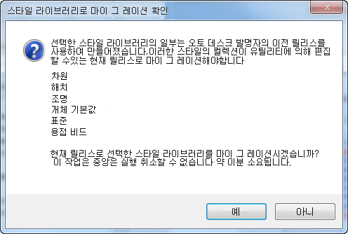

- 스타일 변환을 시작하려면 스타일 라이브러리 1 창 맨 아래에서 변환을 클릭합니다. 라이브러리를 변환해야 하는 경우에만 활성화됩니다. 변환 확인 여부를 묻는 스타일 라이브러리 변환 확인 대화상자가 표시됩니다. 필요에 따라 예 또는 아니오를 클릭합니다.

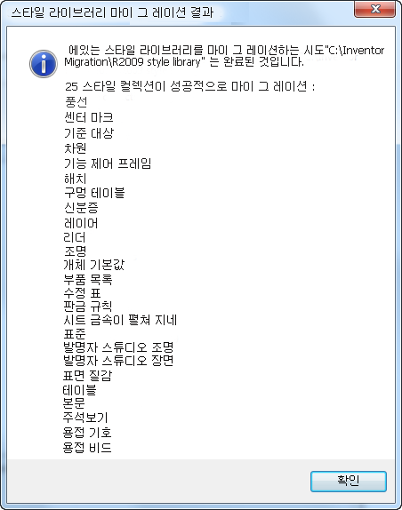

- 변환 프로세스는 1~2분 정도 걸립니다. 작업이 완료되면 변환 결과를 표시하는 대화상자가 나타납니다. 확인을 클릭하여 대화상자를 닫습니다.
주: 스타일 변환은 명령취소할 수 없으며 사용자가 스타일 라이브러리에서 편집한 내용은 손실됩니다. 이러한 내용은 백업에서 복원할 수 있습니다.

세 가지 방법으로 스타일 라이브러리 창에서 스타일 집합을 나열할 수 있습니다. 이러한 방법은 스타일 라이브러리 관리자 대화상자의 맨 위 중앙에 위치한 필터를 사용하여 제어됩니다.
모든 스타일 표시 기본적으로 활성화되어 있습니다. 두 스타일 라이브러리에 있는 모든 스타일을 나열합니다. 두 라이브러리 간에 동일한 스타일 정의는 보통의 검은색 글꼴로 표시됩니다.
불일치 스타일 표시 두 라이브러리에서 서로 다른 스타일 정의를 표시합니다. 이 설정을 사용하면 스타일 이름이 빨간색으로 밑줄이 그어져 표시됩니다.
고유 스타일 표시 한 라이브러리에만 있고 다른 라이브러리에는 없는 스타일을 표시합니다. 이 설정을 사용하면 스타일 이름이 파란색 기울임꼴로 표시됩니다.
스타일 집합 복사
스타일 라이브러리를 새 Inventor 버전으로 변환했으면 새 라이브러리에 복사할 스타일 집합(있는 경우)을 선택합니다. 예를 들어, 스타일 라이브러리 1 창에서 한 가지 스타일을 선택합니다. 하나 이상의 스타일을 선택한 후 선택한 스타일을 스타일 라이브러리 1에서 스타일 라이브러리 2로 복사 버튼을 클릭하여 새 라이브러리에 추가합니다.
스타일 복사 기능으로 변환된 모든 사용자화된 스타일을 새 스타일 라이브러리로 복사하여 사용할 수 있습니다.
