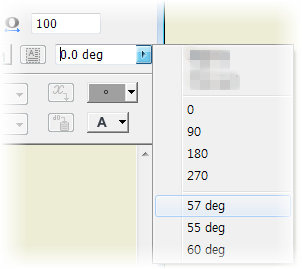

회전 각도, 회전
삽입점을 중심으로 텍스트를 회전합니다. 예를 들어, 텍스트의 자리가 왼쪽 맨 위에 맞춰진 경우 텍스트는 왼쪽 맨 위 구석을 중심으로 회전합니다.
도면 주의 경우 화살표를 클릭하여 회전 방향을 선택하거나 편집 상자에 회전 각도를 입력합니다. 스케치 텍스트의 경우 리스트에서 회전 옵션을 선택하고 새 UCS를 작성하여 텍스트 방향을 정합니다.
