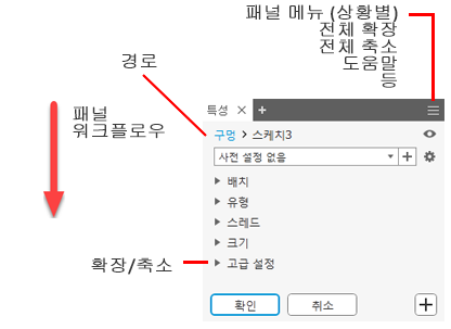

특성 패널은 그래픽 영역 위에 부동 상태로 위치하며, 처음에는 그래픽 영역의 왼쪽 위에 나타납니다. 패널은 크기를 조정하고, 모형 검색기에 결합하고, 다른 위치, 심지어 보조 모니터로 이동할 수도 있습니다. 특성 패널은 탭 대신 확장 가능한 섹션을 사용합니다.
주요 개념
  • 패널 워크플로우 - 특성 패널 워크플로우는 하향식입니다. 즉, 설정하거나 변경하는 모든 특성은 아래 섹션에 있는 특성에 영향을 줄 수 있지만 해당 특성은 이전 섹션의 특성에는 영향을 주지 않습니다.
  • 경로 - 구멍 편집에서 구멍 중심과 연관된 스케치의 편집으로 빠르게 전환할 수 있습니다.
  • 확대/축소 - 패널 섹션을 확장하여 편집할 매개변수를 노출하거나, 축소하여 거의 사용하지 않는 매개변수 숨길 수 있습니다.
  • 패널 메뉴 - 드롭다운에서는 도움말 및 기타 고급 설정에 액세스할 수 있습니다. 상황에 따라 메뉴가 조정됩니다. 예를 들어, 특성 패널에 리스트 하나, 모형 검색기에 리스트 하나 등이 있습니다.
  • 고정 - 특성 패널은 검색기 공간 내에 응용프로그램 그래픽 창의 모든 면에 고정되거나 응용프로그램이나 데스크톱의 어느 곳에서나 부동 상태를 유지할 수 있습니다. 이렇게 하면 원하는 시기에 패널이나 검색기를 배치할 수 있습니다.
  • 표시 - 패널은 가장 최신 표시 상태를 기억하여 다음 방문 시 사용합니다.
경로
경로는 현재 또는 활성 위치를 문서 계층 구조에 가로로 표시합니다. 이를 통해 문서 유형에 따라 문서, 피쳐 및 스케치에 액세스할 수 있습니다.
경로 문자를 클릭하면 특성 패널 화면표시가 업데이트되어 선택한 항목에 대한 정보를 표시합니다. 예를 들어, 구멍 피쳐를 편집할 때 스케치 경로를 클릭하면 아직 저장되지 않은 모든 구멍 피쳐 매개변수 변경 사항이 적용되고 스케치 편집 모드를 시작합니다.
주: 한 경로 항목에서 다른 경로 항목으로 변경해도 모든 특성 패널 변경 사항은 자동으로 유지됩니다.

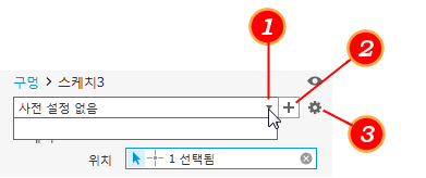

사전 설정
사전 설정은 미리 정의된 피쳐 특성의 컬렉션입니다. 이 옵션을 선택하면 사전 설정으로 특성 패널의 값이 채워지므로 자주 사용한 특성 세트를 쉽게 재사용할 수 있습니다. 구멍을 작성하면 마지막 사용이라는 사전 설정이 표시되며, 이름에서 알 수 있듯이 항상 가장 최근에 액세스한 피쳐 매개변수를 제공합니다.
마지막 사용 사전 설정은 해당 유형을 가진 가장 최근에 배치된 피쳐에 사용된 매개변수로 구성됩니다. 마지막 사용 사전 설정을 있는 그대로 사용하거나 해당 값을 수정할 수 있습니다. 새 사전 설정을 클릭하여 언제든지 변경된 사전 설정을 새 사전 설정에 저장할 수 있습니다.
사전 설정을 사용하여 피쳐를 작성하면 해당 유형의 피쳐를 작성하는 다음번에 가장 최근에 사용한 사전 설정으로 특성 패널이 채워집니다.
  1. 사전 설정 리스트를 드롭다운합니다.
  2. 현재 매개변수에서 새 사전 설정을 작성합니다. 기본 이름이 제공되지만 변경할 수 있습니다.
  3. 사전 설정
    1. 현재 항목 저장 - 사용자가 지정한 이름의 사전 설정에 현재 설정을 저장하거나 기본 이름을 사용합니다.
    2. 현재 항목 이름바꾸기 - 현재 사전 설정의 다른 이름을 제공합니다. 사전 설정 이름을 바꿀 때 Esc 키를 사용하여 프로세스를 종료하고 이전 이름을 복원할 수 있습니다.
    3. 현재 항목 삭제 - 삭제할 사전 설정을 선택하고 현재 항목 삭제를 클릭합니다.
    4. 정렬 순서
      1. 최근에 사용됨 - 가장 최근에 사용한 순서로 정렬됩니다.
      2. 작성 날짜 - 가장 오래된 사전 설정부터 최신 사전 설정 순서로 정렬됩니다.
      3. 영문자-숫자 - 숫자순으로 정렬한 후 사전순으로 정렬됩니다.
      4. 마지막으로 수정됨 - 가장 최근에 수정한 순서로 정렬됩니다.
피쳐를 편집할 때 피쳐 작성에 사용된 사전 설정이 특성 패널에 로드됩니다. 사전 설정에 사전 설정 없음이 표시되면 해당 피쳐가 기존 피쳐이거나 "마지막 사용" 값으로 작성된 것입니다. 기존 피쳐이고 사용자가 값을 변경하며 해당 값이 현재의 "마지막 사용" 값과 다르면 사용자 사전 설정으로 지칭됩니다.
사전 설정의 별표(*)(예: *사전 설정 1)는 피쳐 정의 값이 저장된 버전에서 달라졌음을 나타냅니다. 이전 설정 드롭다운 을 사용하고 이전 사전 설정을 대치하여 수정된 사전 설정을 저장하거나, 을 사용하여 완전히 새로운 사전 설정으로 저장할 수 있습니다.
