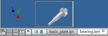

열린 문서의 탭 표시
창 맨 아래에서 열려 있는 문서의 이름을 나타내는 탭의 가시성을 제어할 수 있습니다. 리본 뷰 탭의 창 패널에서 사용자 인터페이스 드롭다운 리스트에서 문서 탭에 대한 확인란을 선택하거나 선택을 취소합니다.
