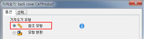

타사 파일을 AnyCAD 참조 모형으로 가져오기: (Inventor LT에서는 사용할 수 없음)
Alias, CATIA, DWG, PTC Wildfire, Solidworks, NX, STEP, Solid Edge, Fusion 360*** 및 Pro-E/Creo 파일을 AnyCAD 참조 모형으로 가져올 수 있습니다.
주: ***Fusion 360용 AnyCAD는 미리보기로 제공됩니다. 이 미리보기를 통해 새로운 기능이 완전히 출시되기 전에 Inventor 내에서 테스트 전용 기반으로 이러한 기능을 경험할 수 있습니다.
설계가 변경되는 경우 설계를 참조 모형으로 가져와 작업을 제어하고 성능을 향상시키십시오. 참조 모형 옵션을 사용하면 선택한 파일에 대한 링크가 유지되므로 선택한 파일을 모니터링하고 모형 변경에 따라 업데이트할 수 있습니다. 가져온 후 각 제품에서 파일이 변경되면 Inventor 파일에 변경 사항 및 다운스트림 참조 업데이트도 반영됩니다.
주: 최신 버전의 AnyCAD 형식이 지원됩니다. 사용 중인 Inventor 버전에 대한 최신 업데이트가 설치되어 있어야 합니다. 업데이트는 Autodesk 데스크탑 앱을 통해서나 https://manage.autodesk.com에서 다운로드할 수 있습니다.
산업 설계자가 다른 CAD 프로그램(예: Solidworks)을 사용하여 표준 키보드 설계를 곡면 모형으로 작성한 엔지니어링 환경을 계획합니다. SolidWorks 형상은 Autodesk Inventor에 참조 모형으로 그리고 조립품 파일로 변환(가저오기)됩니다. 파일을 참조 모형으로 가져오면 SolidWorks 파일과 Inventor 파일 간에 직접 연관이 설정됩니다. Autodesk Inventor 모델링 명령을 사용하여 원래 Inventor 형상에 대한 설계를 추가로 개선했으며 새 부품이 조립품에 배치되어 가져온 형상에 구속되었습니다.
동시에 산업 설계자는 Solidworks 설계를 한층 유기적이고 인간 환경 공학적 모양으로 계속해서 수정하고 있습니다. 신속 접근 도구막대의 업데이트 아이콘 은 원래 가져온 파일이 처음 Inventor로 가져온 이후 편집되었음을 나타냅니다. 이제 Autodesk Inventor 부품 파일은 더 이상 동기화되지 않습니다. 업데이트 아이콘을 클릭하면 개정된 가져온 파일이 로드되어 변경 사항이 통합됩니다.
주: 형상을 AnyCAD 참조 모형으로 가져올 때 디스크에는 추가 파일이 작성되지 않습니다.

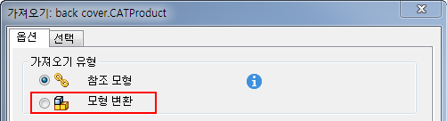

AnyCAD 변환 모형으로 가져오기
CATIA, Solidworks, Solid Edge, Pro-E/Creo, NX, JT, Alias, Rhino, IGES, Parasolid, STEP, Fusion 360 및 SAT 파일을 AnyCAD 변환 모형으로 가져올 수 있습니다.
모형 변환 옵션은 원본에 링크되지 않은 새 Inventor 파일을 작성합니다. 새 설계를 위해 모형을 수정하려는 경우 이 옵션을 사용합니다.
모형 변환 작업을 수행하면 원래 파일과의 연관성이 유지되지 않습니다. 따라서 가져오기 작업 이후에 원래 파일을 변경해도 가져온 부품이나 조립품에는 영향을 주지 않습니다. 마찬가지로, 가져온 부품이나 조립품을 변경해도 원래 파일에는 영향을 주지 않습니다.
중요 프로세스는 원본 파일에 있는 형상 및 위상을 나타내는 기준 피쳐를 Inventor에 작성합니다. Inventor 명령을 사용하여 기준 피쳐를 조정하고 Inventor 피쳐 트리에 새 피쳐를 추가할 수 있습니다. 기준 피쳐의 원래 정의를 수정할 수 없습니다.
