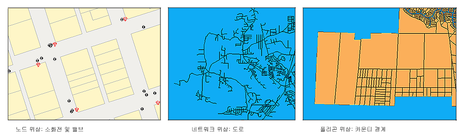

AutoCAD Map 3D toolset을(를) 사용하여 노드, 네트워크 또는 폴리곤 위상을 작성할 수 있습니다.
노드 위상
- 노드(점 객체)의 상호관계를 정의합니다.
- 분석 시 주로 다른 위상과 함께 사용됩니다.
네트워크 위상
- 링크(선)를 연결하여 선형 네트워크를 형성합니다.
- 링크는 노드를 연결할 수 있습니다.
네트워크 위상의 예는 양수 시설에서 거주지까지의 물흐름을 추적하는 상수도 분포 응용프로그램을 들 수 있습니다. 그 외에 가로망도 해당됩니다. 네트워크 위상의 경우 링크의 방향을 지정하고 링크 또는 노드의 저항 계수를 지정할 수 있습니다.
폴리곤 위상
- 토지 구획, 인구 조사 지역 등과 같이 닫힌 영역을 나타내는 폴리곤을 정의합니다. 인접 영역 사이의 공통 경계는 단일 링크로 정의됩니다.
폴리곤 위상을 사용하는 예로는 폴리곤으로 표시되는 과세 구획 및 토지 개발 계획 구획 등이 있습니다. 투표구, 도시, 주 또는 지방 경계, 특별 구역, 학군 등의 행정 경계에도 폴리곤 위상이 사용됩니다.
