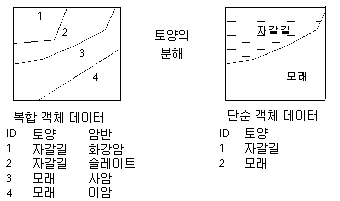

폴리곤 분해
위상을 분해하면 AutoCAD Map 3D toolset에서 두 폴리곤의 분해 필드 값이 같은지 확인하기 위해 폴리곤 사이의 각 경계를 점검합니다. 그렇다면, 경계가 제거되고 면중심점 중 하나가 제거됩니다. 분해 필드 및 새 위상 필드를 제외한 전체 객체 필드가 제거됩니다.
인접 폴리곤에 분해 필드가 포함되지 않으면, 경계는 분해되지 않으며 결과로 나타나는 폴리곤은 해당 필드에 대해 빈 값을 가집니다.
