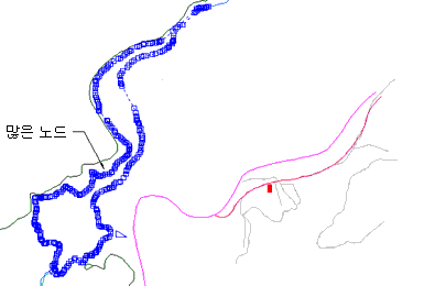

지도가 디지타이즈된 경우 모서리가 필요 이상으로 상세하게 정의될 수 있습니다. 등고선, 강, 해안선에서의 불필요한 복잡성을 줄이려면 객체 단순화를 사용합니다. 객체 단순화는 일반화 또는 단순화라고도 하며, 복합선 상에서 점의 수를 줄여 줍니다.

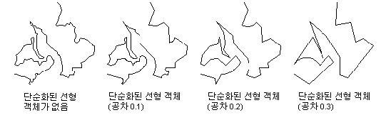

얇은 검정색 선은 원본 폴리선을 나타내고, 빨간색 점선은 공차를 나타내고, 파란색 점선과 점은 결과를 나타냅니다.
선형 객체 단순화는 선형 객체를 원본 공차 통로 내에 유지시키면서, 폴리선으로부터 가능한 한 많은 점을 제거합니다.
해안선이 각기 다른 공차 설정으로 단순화되었습니다.
