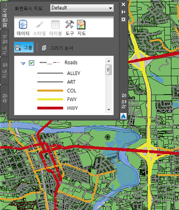

유형별로 주제가 지정된 도로를 나타내는 주제

도면층이 그려질 때 각 피쳐는 규칙과 비교되며, 이때 비교되는 순서는 규칙이 나열된 순입니다. 피쳐가 조건을 만족하는 첫 번째 규칙은 해당 피쳐에 대한 스타일 및 범례 레이블을 지정하는 데 사용됩니다. 기본값 또는 비어 있는 조건은 모든 피쳐에 적용되며 앞의 규칙을 만족하지 않는 피쳐에 대한 스타일을 정의합니다. 잘 구성된 주제에는 하나의 기본 규칙만 포함되며 이 규칙은 리스트의 마지막에 있습니다.
