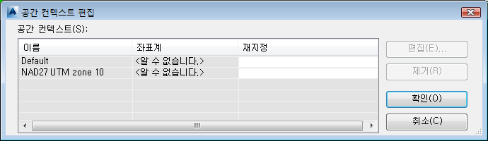

  6. 좌표계 편집을 클릭하고 공간 컨텍스트 편집 대화상자에서 항목을 클릭합니다.
    항목을 선택하고 편집을 클릭하여 지표면에 대한 좌표계를 지정합니다.
  7. 편집을 클릭합니다.
  8. 좌표계 라이브러리에서 팝업 윈도우에 표시된 좌표계를 선택합니다.
  9. 선택을 클릭한 다음 확인을 클릭하여 데이터 연결 윈도우로 돌아갑니다.
