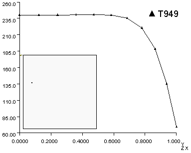

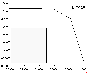

다음 그림에서는 제품에서 선택한 위치에서 캐비티 두께(Y) 방향의 온도(X)를 보여줍니다. 곡선에 표시된 결과 수는 두께 방향의 적층 수와 함께 반드시 증가합니다.
제품 두께 방향의 적층 8개를 포함하는 제품의 온도:XY 플롯입니다.
제품 두께 방향의 적층 20개를 포함하는 제품의 온도:XY 플롯입니다.
