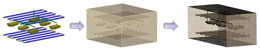

금형 블록 마법사를 사용하면 금형 블록을 리전으로 생성하거나 CAD 금형을 만들 수 있습니다. 두 경우 모두 냉각관 및 피드 시스템을 금형 생성에 포함하려면 기본 곡선으로 표현해야 합니다.
리전으로 금형 블록 생성은 기본 설정입니다.
금형 블록 마법사를 클릭하면 금형 블록을 리전으로 생성한다는 메시지가 나타납니다. 치수를 검사하고 필요한 경우 만족할 때까지 조정하십시오. 원하는 경우 이후에 CAD 금형 블록을 만들 수 있습니다.

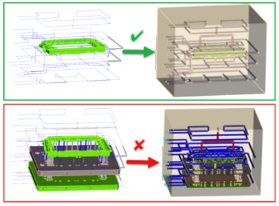

이 옵션은 CAD 형식에만 사용할 수 있습니다. 금형 블록 마법사를 사용하여 CAD 금형을 생성하면 다음 단계인 금형 메쉬가 단순화됩니다.
단일 단계로 CAD 금형 블록을 만들거나, 금형 블록을 리전으로 만들고 만족스러운지 확인한 다음 이 리전에서 CAD 금형을 만들 수 있습니다. 단일 단계로 CAD 금형을 생성하는 작업의 성공 여부는 부품 및 인서트의 무결성에 달려 있습니다. CAD 부품/인서트에 형상 오류가 있는 경우 CAD 금형 블록 생성에 실패하거나 오류와 함께 성공할 가능성이 높습니다. CAD 금형 블록 생성이 기본 옵션으로 설정되지 않은 이유는 부품/인서트에 형상 오류가 없어야 하기 때문입니다.
