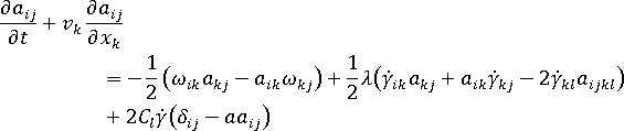

지금까지는 Folgar-Tucker 모델이 농축된 현탁액에서 섬유 배향 모델링에 사용할 수 있는 가장 적합한 방법이었습니다. 이 모델은 Advani 및 Tucker에 의해 다음과 같은 형식으로 제공되었습니다.
여기서:
는 3D의 경우 3이고 2D(평면) 배향의 경우 2입니다.
는 속도 성분입니다.
는 와도 텐서이고
는 변형률 텐서입니다.
는 입자의 지오메트리에 따라 달라지는 상수입니다.
는 단위 텐서입니다.
는 상호작용 계수입니다. Advani 및 Tucker의 텐서 형식 섬유 배향 모델은 4차 텐서
을 포함하므로 2차 배향 텐서에 적합한 파생물이 아닙니다..
4차 텐서에 대한 파생물에는 6차 배향 텐서 등이 포함되어 있습니다. 유일하게 적합한 파생물을 개발하는 방법은 2차 텐서 측면에서 4차 텐서의 근사치를 구하는 것입니다.
이러한 근사치를 "클로저 근사치"라고 합니다. Advani 및 Tucker는 다양한 근사치를 테스트했습니다. 그러나 근사치 자체만으로는 시뮬레이션 결과에서 몇 가지 오류가 발생할 수 있습니다. 따라서 클로저 근사치는 이 모델과 관련하여 가장 어려운 문제입니다.
