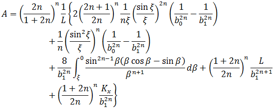

일반적인 QFP 칩의 경우 아래 그림 1에 표시된 대로 리드프레임의 개구부가 칩의 코너, 측면 및 주변에 있습니다. Hele-Shaw 근사치를 사용하는 충전+보압 해석을 위해 개구부를 모델링하는 경우 개구부를 가로지르는 유동과 관련된 정처 로스를 고려해야 합니다. 정처 로스로 인해 모델링된 개구부의 크기가 실제 개구부와 다를 수 있습니다. 모델에서 사용할 개구부의 크기(두께)를 계산하려면 아래 방정식을 사용하십시오.
여기에서 각 항목은 다음과 같습니다.
그리고
인 경우
인 경우
인 경우
여기서:
는
입니다.
은 power-law 인덱스입니다.
은 개구부 너비의 1/2입니다.
은 솔리드 리전 간 거리의 1/2입니다.
은 모델에서 사용할 개구부 너비의 1/2입니다. 모델의 개구부 길이는 리드프레임의 두께로 사용할 수 있습니다. 칩 주변(아래 그림 1에 표시)의 경우
을
의 1/2로 가정할 수 있으며
은 리드프레임의 두께입니다.
=0.74인 경우
=1.2041,
=0.2501 및
=0.903입니다.
및
의 값은
에 따라 약간만 달라지므로 이러한 값을
의 다른 값에 사용할 수 있습니다. 근사치를 구하기 위해
는
로 사용할 수 있습니다. 방정식 2의 적분항은 다음 방정식으로 근사치를 계산할 수 있습니다.
