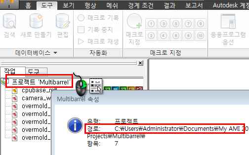

하위 배럴 로그를 다시 보려면
vbs 스크립트를 실행하면 프로젝트 폴더에 저장된 텍스트 파일에 하위 배럴 로그가 작성됩니다.
  1. 프로젝트 이름을 마우스 오른쪽 버튼으로 클릭하고 드롭다운 메뉴에서 속성을 선택하여 프로젝트 위치를 결정합니다.
  2. 프로젝트 파일로 이동하여 목록 아래의 텍스트 파일로 스크롤합니다.
