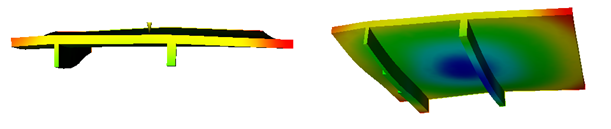

아래의 그림 1 및 2에서는 제품에서 설정한 구속조건의 유형에 따라 변형 시뮬레이션이 어떻게 변경되는지를 보여줍니다.
자동 구속조건이 설정된 제품의 일반적인 변형(배율=10.00)
그러나 제품에서 특정 구속조건을 설정하면 실제 사용 조건에서 제품의 원치 않는 동작을 미리 예측할 수 있습니다.
사용 중일 때 제품에서 적용될 구속조건의 시뮬레이션 및 이러한 구속조건에 의한 변형 (배율=10.00)
