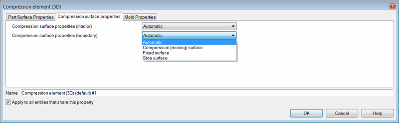

압축 유형 성형 공정을 실행하려면 모델의 면에 "압축 면" 속성 유형을 지정해야 합니다.
자동 옵션이 압축 면을 제대로 지정하지 않는 경우 면 지정을 직접 시도할 수 있습니다. 소프트웨어에서 면 절점의 속성을 기반으로 다양한 모델 면의 속성을 결정합니다. 절점은 선택 항목의 내부에 있거나 경계에 있습니다.
