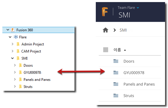

데이터 소스의 파일이 연결된 드라이브에서 복제됩니다. 연결된 드라이브를 통해 컴퓨터에서 다른 폴더를 관리하듯이 데이터 소스의 파일을 관리할 수 있습니다. 연결된 드라이브에서 이루어진 변경 사항은 데이터 소스에 자동으로 업로드됩니다.
다음 이미지는 Windows®에서의 Fusion용 연결된 드라이브를 보여줍니다.
