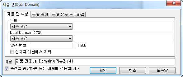

  1. 속성을 변경하려는 개체를 선택합니다.
  2. (지오메트리 탭 > 속성 패널 > 편집)을 클릭합니다.
  3. 이 속성을 공유하는 모든 개체에 적용할 지 여부를 결정하십시오. 이 옵션이 선택된 경우 변경 사항이 동일한 속성을 가진 모델의 모든 요소에 적용됩니다.
  4. 대화상자의 속성에 필요한 변경을 수행한 다음 확인을 클릭하십시오.
