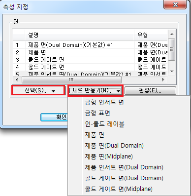

  1. 특정 속성을 지정하려는 요소를 선택합니다.
  2. 속성 지정(지오메트리 탭 > 속성 패널 > 지정)을 클릭합니다.
  3. 속성 지정 대화상자에서 필요한 속성 유형을 지정하고 다음 두 가지 방법 중 하나로 속성 값을 지정하십시오.
    • 제공된 표준 속성 데이터베이스에서 선택하려면 선택을 클릭한 다음 필요한 속성 유형(예: 핫 러너)을 클릭하여 표시된 목록에서 적합한 데이터베이스 항목을 강조표시한 후 선택을 클릭합니다.
    • 속성을 지정하려면 새로 만들기를 클릭하고 필요한 속성 유형(예: 핫 러너)을 클릭한 다음 필수 속성 값을 입력하고 확인을 클릭합니다.
