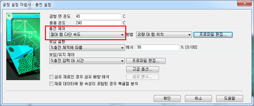

  1. (홈 탭 > 성형 공정 설정 탭 > 공정 설정)을 클릭하고 램 다단 속도를 포함하는 충전 제어 옵션을 선택합니다.

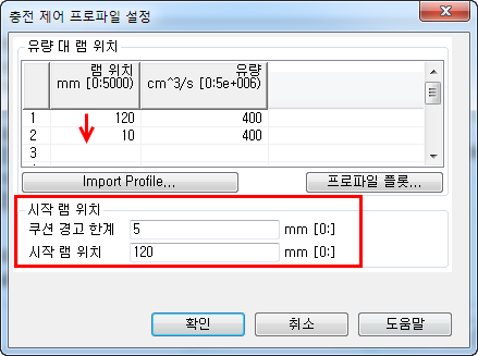

  2. 프로파일 편집을 클릭하고 충전 제어 프로파일 설정 대화상자에서 적절한 값을 입력합니다. 이러한 값은 나중에 만들 밸브 게이트 컨트롤러 프로파일과 일치해야 합니다.
    특히 다음을 확인하십시오.
    • 램 위치 테이블에 입력한 값이 내림차순으로 입력되었습니다.
    • 시작 램 위치 값이 나중에 설정할 밸브 게이트 제어 값과 일치합니다. 예:
  3. 확인을 클릭하여 충전 제어 프로파일 설정 대화상자를 닫으십시오.
  4. 확인을 클릭하여 공정 설정 마법사 대화상자를 닫으십시오.

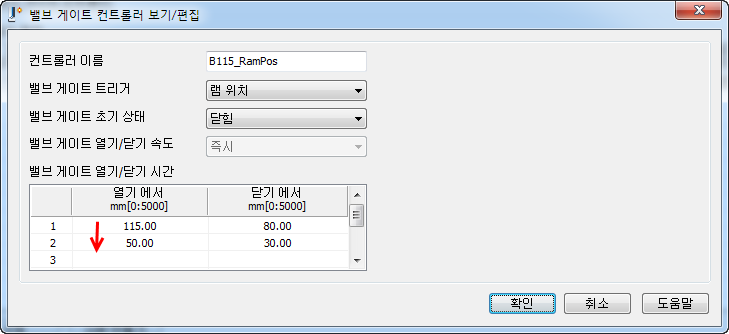

  5. (경계 조건 탭 > 피드 시스템 패널 > 밸브 게이트 컨트롤러 > 만들기/편집)을 클릭하여 밸브 게이트 컨트롤러 만들기/편집 대화상자를 여십시오.
  6. 다음 중 하나를 수행하십시오.
    • 테이블에서 기존 컨트롤러를 선택하고 편집을 클릭하거나
    • 새로 만들기를 클릭하십시오.
  7. 밸브 게이트 트리거 드롭다운 메뉴에서 램 위치를 선택하십시오.
  8. 밸브 게이트 열기/닫기 시간 테이블에 적절한 값을 입력하고 공정 설정 대화상자에 입력한 값과 일치하는지 확인하십시오.
  9. 확인을 클릭하여 모든 대화상자를 닫으십시오.
