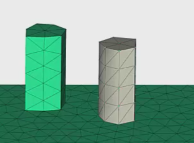

Extrude 명령은 선택한 삼각형을 새 위치로 이동합니다. 또한 삼각형의 선형 튜브를 사용하여 재배치된 삼각형을 나머지 메쉬와 결합합니다. 이 도구를 사용하여 피처 또는 새 바디를 작성할 수 있습니다.
이 패널에 액세스하려면 (메쉬 탭 > 메쉬 편집 패널 > 고급 > 돌출)을 클릭합니다.
  1. (메쉬 탭 > 선택 패널 > 전면 개체 선택)을 클릭하여 모델의 한 면만 돌출시킵니다.
  2. 기준 삼각형 선택을 클릭하고 원래 위치로부터 돌출 거리를 적용하려는 표면 메쉬 요소를 선택합니다. 이 거리는 표면 평균 법선 방향으로 적용됩니다. 모든 삼각형은 한 방향으로 이동합니다.
  3. 원래 위치에서의 거리를 클릭하고 돌출 거리(표면에 법선)를 입력합니다. 선택한 요소를 바깥쪽으로 이동하려면 양수를 입력하고, 안쪽으로 이동하려면 음수를 입력합니다.
  4. 적용을 클릭합니다.
주: 변경이 완료되면 간섭과 같은 예기치 않은 오류를 방지하기 위해 메쉬를 검토합니다.
예제
