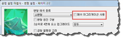

변형 해석에 대해 메쉬 어그리게이션 사용을 선택 취소하려면
일부 결과는 메쉬 어그리게이션이 꺼져 있는 경우에만 사용할 수 있습니다.
성형된 잔류 응력 결과(예: 응력 텐서(변형) 결과)는 잔류 응력 모델이 선택되어 있고 메쉬 어그리게이션이 꺼져 있을 때만 사용할 수 있습니다.
  1. 해석 마법사, 홈 탭(홈 탭 > 성형 공정 설정 패널 > 해석 순서)을 클릭하고 변형을 포함하는 순서를 선택하십시오.
  2. (홈 탭 > 성형 공정 설정 > 공정 설정)을 클릭하십시오.
  3. 필요한 경우 변형 설정 페이지에 도달할 때까지 다음을 클릭하십시오.
  4. 변형 해석 종류소변형으로 설정하십시오.
  5. 메쉬 어그리게이션 사용을 선택 취소하십시오.
