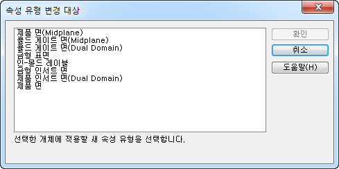

속성을 변경하려면
경우에 따라 다른 성형 설정을 해석하거나 다른 설계를 모델링하려면 요소의 속성 유형을 변경해야 합니다. 예를 들어 콜드 러너를 핫 러너로 변경할 수 있습니다.
변경할 요소를 선택하십시오.
지오메트리 탭
속성 패널
변경
)을 클릭하십시오.
제공된 목록에서 새 속성 유형을 선택하십시오. Midplane인지 Dual Domain인지 3D 메쉬인지에 따라 목록이 변경됩니다.
확인
을 클릭하여 새 속성을 적용합니다.
이 단원의 항목
속성 유형 변경 대상 대화상자
속성 유형 변경
대화상자를 사용하여 기본 요소 유형을 변경합니다.
