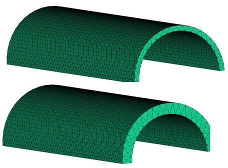

곡선 면의 두께 변경
중요사항: 오프셋을 적용한 후 영향을 받는 영역의 경계 조건이 변경될 수 있습니다. 따라서 오프셋을 적용한 후에는 모든 경계 조건을 확인하고 필요한 경우 다시 지정하십시오. 마찬가지로, 빔이 영향을 받는 영역의 임의 절점에 연결되어 있으면 일부 빔 요소가 왜곡될 수 있습니다. 해당 빔 요소를 수동으로 편집하거나 곡선을 다시 만드십시오.
