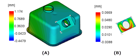

레이어는 변형 결과를 가시적인 레이어로 자동 축척하는 데 사용됩니다.
부품을 레이어로 분리할 수 있는 경우 관심 영역만 레이어에 배치할 수 있습니다. 다음 그림과 같이 변형 결과가 가시적인 레이어로만 자동 축척됩니다. 관심 영역을 레이어에 두면 결과를 공차와 비교하고, 결과를 스터디 간에 비교하는 작업을 빠르고 쉽게 수행할 수 있습니다.
(A) 전체 모델에 대한 변형을 기준으로 축척
(B) 표시된 레이어인 베벨을 기준으로 축척
