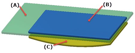

부품의 변형 결과는 절점이 원래 위치에서 이동된 거리를 정의합니다. 사용자 해석은 변형이 수축인지 또는 변형인지를 결정합니다. 일반적으로 부품 변형에서는 수축과 변형이 조합되어 있습니다.
수축크기의 변경으로 정의됩니다. 변형모양의 변경입니다. 다음 그림에서 투명한 초록색 부품이 원래의 기준 부품입니다. 이는 XY 평면에 있습니다. 파란색 단색 부품은 X 방향과 Y 방향에서 더 작으므로 완전히 수축된 것입니다. 노란색 단색 부품은 Z 방향으로 구부러져 있으며 X 및 Y 방향으로 변경되었으므로 수축되고 변형된 것입니다. 실제 사출 성형 부품에서는 수축과 변형이 조합되어 있습니다. 무엇이 수축이고 무엇이 변형인지는 사용자의 결정에 달려 있습니다. 이 그림은 마치 앵커가 사용된 것처럼 보입니다.
A = 원래 부품
B = 수축만 적용된 부품
C = 수축과 변형이 적용된 부품
