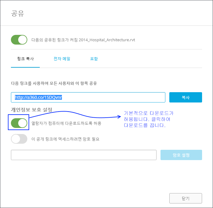

주: 파일에 대한 링크를 공유할 때 링크에 암호를 설정하지 않으면 링크가 있는 모든 사용자가 파일을 볼 수 있습니다.
기본적으로 다운로드 옵션은 공유 링크에 대한 것입니다. 이 옵션을 해제할 수 있습니다. 또한 파일에 대해 암호를 설정할 수 있습니다.
주: 현재, 여기에 제공되는 다운로드 옵션은 CAD 파일에만 적용됩니다. Office 파일 및 PDF는 PDF Viewer에서 열리며, 다운로드 옵션을 해제해도 다운로드가 가능합니다.
