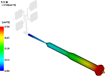

처리량 결과
처리량 결과는 사출 절점에 직접 연결된 각 빔 요소(러너 시스템)를 통과해 지나가는 총 재료의 양을 보여줍니다.
이 결과는 충전 해석에서 다음 메쉬 유형에 대해 생성됩니다.
주: 처리량 결과
  • 2샷 오버몰딩 해석의 1차 샷과 2차 샷 모두에 사용할 수 있습니다.
  • 냉각(FEM) 해석에도 사용할 수 있지만 유동 반복이 활성화된 경우에만 가능합니다.
  • 어커런스 수가 적용된 경우 단일 캐비티로의 유동을 보여 줍니다.
  • 요소(빔) 결과로 플롯됩니다.
  • 충전되지 않은 요소에는 플롯되지 않습니다.
이 결과 사용
처리량 결과는 여러 게이트 또는 멀티 캐비티 설계의 유동이 균형 있는지 확인하는 데 사용됩니다.
처리량 결과는 사출 절점에 직접 연결된 러너 시스템의 각 빔 요소를 통과한 재료의 양을 보여줍니다. 재료의 양은 스프루에서 가장 많고 게이트에서 가장 적어야 합니다. 이 결과는 해석 종료 시 한 번 작성됩니다.
삼각형 요소에 대한 처리량 결과는 없습니다. 일반적으로 여러 게이트 부품의 각 게이트를 통과해 지나가는 재료의 양은 유사해야 합니다.
