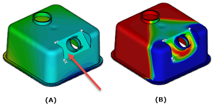

다음 그림에서 부품 (A)는 축척되지 않습니다. 관심 영역은 화살표로 표시된 베벨입니다. 부품 (B)는 베벨의 값으로 축척됩니다. 빨간색 영역은 베벨의 최대값을 넘는 영역이고, 파란색 영역은 최소값 아래의 영역입니다.
A = Z 변형이 베벨에 대해 축척되지 않음
B = Z 변형이 베벨의 값으로 축척됨
