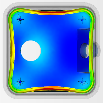

최적 맞춤은 변형 결과에 적용되는 기본 방법으로,
변형 결과를 표시할 때 처음으로 사용됩니다. 최적 맞춤이 적용되면 각 절점의 변형이 최소화됩니다. 실제로, 다음 그림과 같이 부품이 부품의 중심으로 수축되도록 합니다. 최적 맞춤은 해석 간에 변형된 쉐이프를 비교하는 데 주로 사용됩니다. 변형 쉐이프가 변경되면 해석할 때마다 변형의 크기가 잘못 결정될 수 있습니다. 이 경우 일종의 앵커 시스템을 사용해야 합니다.
배율이 10인 변형 플롯에 사용된 최적 맞춤
