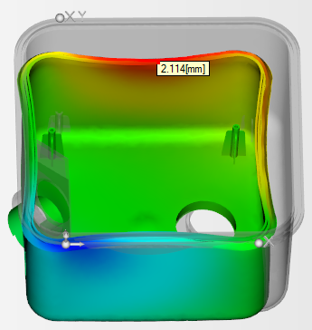

모델에서 특정 위치의 변형을 확인하려면 examine 명령을 사용합니다.
명령 (결과 탭 > 조사 패널 > 조사)은 모델에서 특정 위치의 변형을 확인하는 데 사용됩니다. 다음 그림은 부품에서 선택한 위치의 변형을 보여줍니다.
부품 값 조사
examine 명령을 사용하면 선택한 절점에 대한 상세 정보를 제공하는 변형 조회 대화상자가 열립니다. 두 절점이 선택되어 있으면 두 절점 간의 거리가 평가됩니다.
