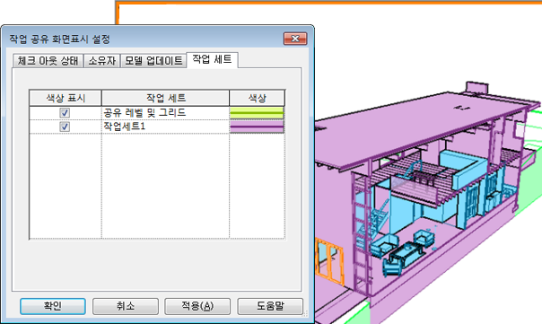

작업 세트에 색상을 지정하려면
  1. 뷰 조절 막대에서 작업 공유 화면표시 설정을 클릭합니다.
  2. 작업 세트 탭을 클릭합니다.
  3. 원하는 작업 세트에 대해 색상 표시를 선택합니다.
  4. 각 작업 세트에 대해 색상을 클릭합니다. 색상 대화상자에서 사용할 색상을 선택하고 확인을 클릭합니다.
  5. 적용을 클릭합니다.
    해당 작업 세트에 대해 지정된 색상이 모델에 표시됩니다.
