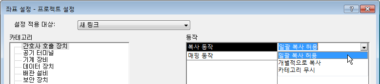

링크된 모델에서 MEP 모델로 설비를 복사할 때 또는 그 이전에 좌표 설정 지정 대화상자에서 각 설비 카테고리에 대한 복사 동작을 지정합니다.
일괄 복사 허용

이 복사 동작은 새 링크에 대한 기본값입니다.
개별적으로 복사

카테고리 무시
선택된 카테고리의 설비가 일괄 모드로 또는 개별적으로 MEP 모델에 복사되지 않습니다.
