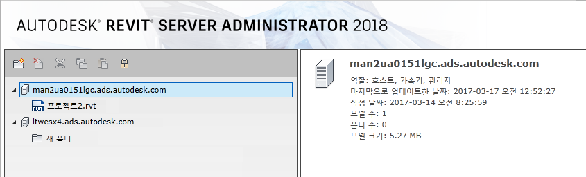

Revit Server 관리자의 왼쪽 창에는 편집 가능한 트리 컨트롤이 제공되며, 맨 위 레벨에는 Revit Server 관리자가 실행 중인 Revit Server 인스턴스(instance)의 RSN.ini 파일에 나열된 모든 Revit Server 인스턴스(instance)가 표시됩니다. 오른쪽 창에는 선택한 호스트에 대한 자세한 정보가 표시되고, 이 호스트에 대해 설정할 수 있는 다른 역할이 표시됩니다.

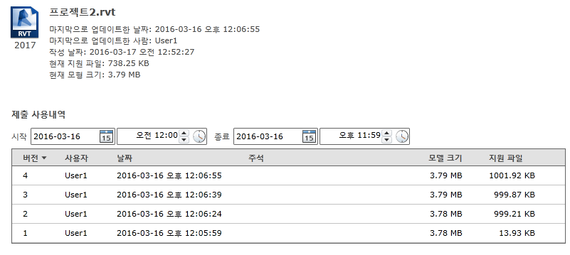

트리 컨트롤에서 모델을 선택하면 오른쪽 창에는 팀 구성원이 입력한 주석을 포함하여 제출된 편집 내역이 다음과 같이 표시됩니다. 날짜 필터를 사용하면 지정된 날짜 사이의 항목을 표시할 수 있습니다.

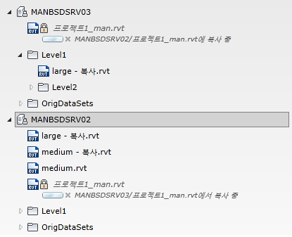

  4. 트리 컨트롤에서 새 Revit Server 호스트를 선택하고 (붙여넣기)를 클릭합니다.
    일시적으로 트리 컨트롤에서 원래 위치의 모델 이름 바로 아래에 "다음으로 복사 중..." 메시지가 표시되고, 대상 위치의 모델 이름 아래에 "다음에서 복사 중..." 메시지가 표시됩니다.
    두 메시지 중 하나가 시작될 때 X를 클릭하면 작업 진행 중에 작업을 취소할 수 있습니다. 작업이 실패하면 적색 X가 표시되고, 일반적으로 두 메시지 중 하나에서 X를 클릭하면 두 메시지가 모두 취소됩니다.
