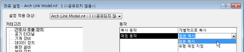

설비의 매핑 동작
링크된 모델에서 MEP 모델로 설비를 복사할 때 또는 그 이전에 좌표 설정 지정 대화상자에서 각 설비 카테고리에 대해 매핑 동작을 지정합니다.
원본 복사
설비를 MEP 모델로 복사하면 복사된 설비의 패밀리 유형이 링크된 모델의 원래 설비와 동일합니다.
MEP 모델에 동일한 이름의 패밀리 유형이 이미 있는 경우 복사된 설비의 유형에 숫자가 추가됩니다. 복사된 설비에 대해 MEP 모델의 기존 패밀리 유형을 사용하려면 링크된 모델 유형과 MEP 모델 유형 간에 유형 매핑을 지정합니다.
원본 복사를 사용하여 건축 모델의 호스트 기반 설비를 복사하면 복사된 설비는 MEP 모델에서 면 기반 설비로 자동 변환됩니다. (원래 설비 패밀리의 형상이 MEP 모델의 면 기반 패밀리에 복사됩니다.) 이 변환을 통해 링크된 모델의 표면에서 이러한 설비를 더 쉽게 호스트할 수 있습니다.
주: MEP 모델에서 호스트 기반 패밀리가 면 기반 패밀리로 변환되면 호스트 두께와 관련된 구속조건 및 치수가 더 이상 적용되지 않습니다. 호스트 기반 패밀리의 위치 또는 형상이 호스트 두께 또는 호스트의 배치 면에 따라 달라지면 새 면 기반 패밀리의 인스턴스(instance)는 MEP 모델에 다르게 배치될 수 있습니다.
유형 매핑 지정
설비를 MEP 모델로 복사할 때 소프트웨어는 각 설비 카테고리에 대해 지정된 매핑을 사용합니다. 이 매핑은 건축 모델의 설비 유형과 MEP 모델의 설비 유형 간의 상관 관계를 정의합니다.
예를 들어, 건축 모델에서 일반 트로퍼 조명인 모든 조명 설비에 대해 MEP 모델에서 2x4 포물선형 트로퍼 조명이 되도록 이러한 설비를 정의할 수 있습니다. 이러한 미세 조정으로 기계 엔지니어에게 필요한 상세 정보 및 기능을 제공할 수 있습니다. 설비를 MEP 모델로 복사하기 전에 이러한 유형 매핑을 수행하면 프로세스를 간소화하고 오류를 줄이며 시간을 절약할 수 있습니다.
카테고리의 각 설비 유형에 대해 원래 유형 복사, 이 유형은 복사 안 함을 선택하거나 모델에 로드되는 패밀리 유형을 선택할 수 있습니다. 이러한 유형 매핑은 설비를 모델에 복사할 때 사용됩니다.
