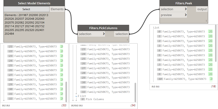

Filters.PickColumns 선택 항목에서 객체를 필터링하는 방법 정의: 선택 항목에서 모든 기둥 추출 |
| 라이브러리 | Dynamo4AM → 유틸리티 → FilterElements | |
| Input | 선택 | 객체 및 필터링 일람표 리스트(정의된 경우) |
| 출력 | 선택 | 선택 항목에서 기둥 추출을 실행하는 행을 포함한 객체 및 필터링 일람표 리스트 |
| 비고 |
이 노드는 요소를 필터링하는 것이 아니라, 입력 리스트를 단순화하고 끝에 필터링 레이블을 추가합니다. 필터링은 변환 노드별로 실행됩니다. Filters.Peek 노드가 필터링을 수행할 수도 있습니다. |
