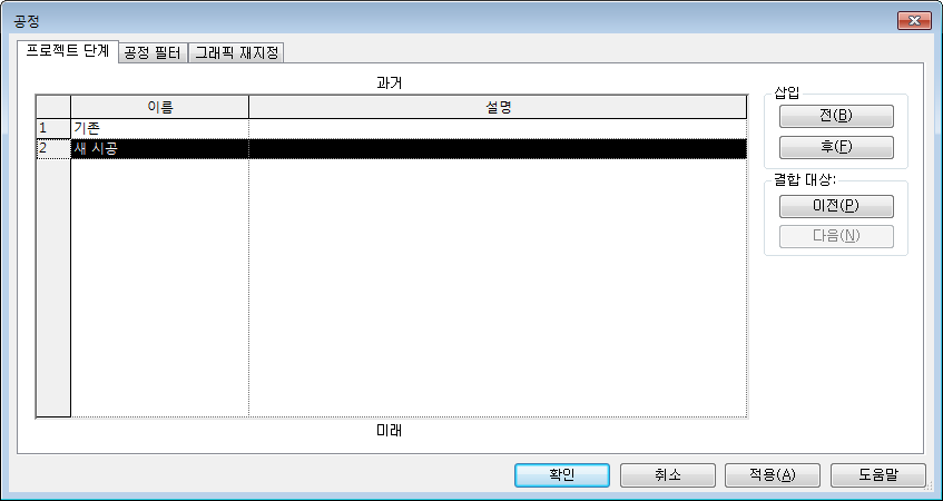

  2. 공정 옆의 번호 상자를 클릭합니다.
    Revit에서 전체 공정 행을 선택합니다. 다음 이미지에는 새 시공 공정이 선택되어 있습니다.
