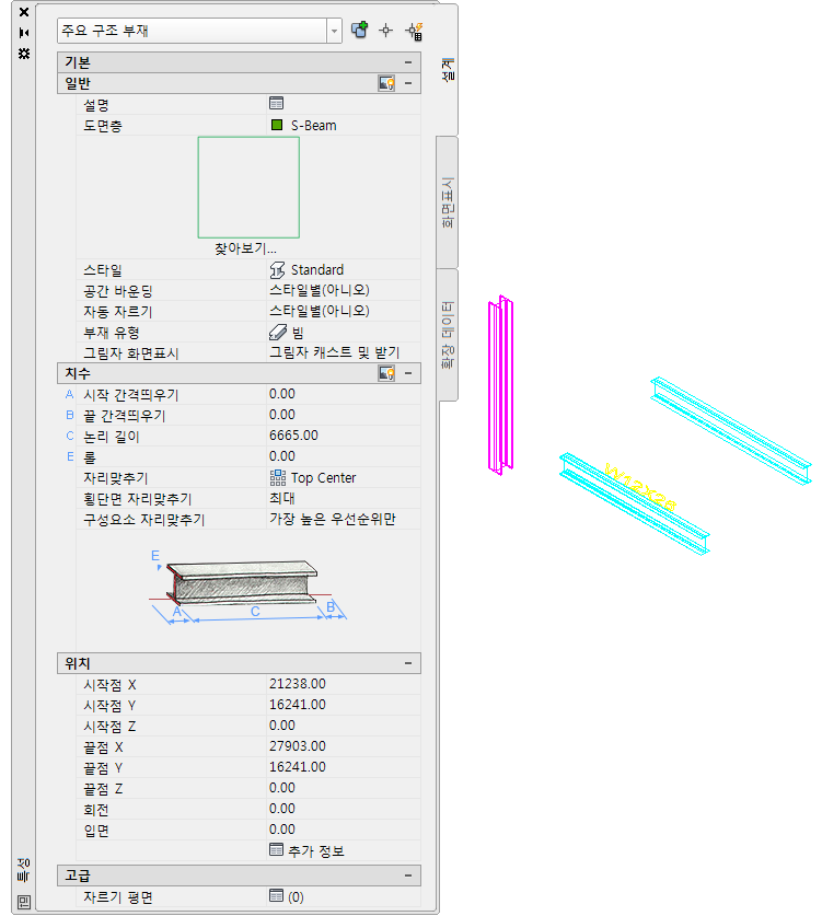

AutoCAD Architecture 특성은 다음과 같이 Revit 특성에서 생성됩니다.
AutoCAD Architecture 특성 Revit 특성
설명 주석(ID 데이터)
레이어 Revit 레이어 매핑 파일. 자세한 정보는 DWG/DXF 내보내기 레이어DGN 내보내기 레벨을 참고하십시오.
스타일 Type

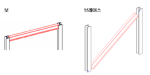

부재 유형(보/가새/기둥) Revit 객체 유형

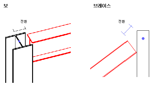

시작 옵셋
  • 보/가새: 전환이 Revit에서 시작점에 대해 자동으로 계산됩니다.
  • 기둥: 기저부 옵셋

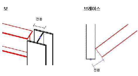

끝 옵셋
  • 보/가새: 전환이 Revit에서 끝점에 대해 자동으로 계산됩니다.
  • 기둥: 상단 옵셋
논리 길이
  • 보/가새: 길이
  • 기둥: 해당 없음
0(기본값)
양쪽 맞춤
  • 보/기둥: 상단 중심(기본값)
  • 가새: 중간 중심(기본값)
전체 범위를 사용한 양쪽 맞춤 예(기본값)
시작점 X/Y/Z 시작점 곡선의 X/Y/Z 좌표
끝점 X/Y/Z 끝점 곡선의 X/Y/Z 좌표
회전
  • 보/가새: 각도
  • 기둥: 전역 좌표계의 기둥 방향
높이 해당 특성 없음. 곡선의 X/Y/Z 좌표를 기준으로 AutoCAD Architecture에서 계산됨
추가 정보(위치) 해당 특성 없음
기준면 자르기 해당 특성 없음
하이퍼링크 해당 특성 없음
참고 해당 특성 없음
참조 문서 해당 특성 없음
