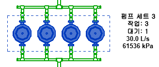

병렬 상태로 작동하는 펌프를 활용하려는 경우 기계 장비 세트를 작성합니다. 더 정확한 배관 크기 조정을 위해, 세트에서 작업 중인 펌프의 수에 따라 동등한 흐름이 두 개 이상의 펌프에 대해 계산됩니다.
기계 세트를 작성할 때 작업 중인 펌프의 수 및 대기 중인 펌프의 수를 지정할 수 있습니다. 이 정보는 펌프 세트의 분기 및 헤더 크기를 적절히 조정하기 위해 흐름 및 압력 강하 계산에 사용됩니다.
병렬 펌프 세트의 양쪽 끝에 캡이 있는 헤더가 포함되어 있으면 헤더의 전체 길이에 적용되는 흐름은 시스템 흐름과 같습니다. 헤더의 구성요소만 선택하고 나머지 시스템에서 사용되는 것보다 더 낮은 속도로 크기 조정 도구를 적용하면 헤더 크기가 과도하게 커질 수 있습니다.
펌프 세트의 계산된 흐름은 시스템 흐름과 일치합니다. 펌프 세트의 계산된 압력 강하는 펌프 분기 배관 최상 경로의 계산된 압력 강하와 동일합니다. 시스템 탐색기를 사용하여 펌프 세트에 대한 정보를 볼 수 있습니다. 펌프 세트 정보는 배관 시스템에 대한 압력 손실 보고서에도 표시됩니다.

  1. 도면 영역에서 병렬로 작동하는 펌프가 포함된 순환수 시스템을 선택합니다.
  2. 수정 | 기계 장비 세트 탭시스템 도구 패널 시스템 편집을 클릭합니다.
  3. 배관 시스템 편집 탭병렬 세트 패널(추가)을 클릭합니다.
  4. 도면 영역에서 펌프 세트에 포함할 두 개 이상의 펌프를 선택합니다.
    주: 각 펌프의 분류 매개변수를 패밀리 편집기의 펌프로 설정해야 합니다.
  5. 원하는 경우 작업 중 또는 대기 중인 펌프의 수를 지정합니다.
  6. 선택된 펌프를 추가하려면 (시스템 편집 완료)을 클릭하고, 변경사항을 취소하려면 (시스템 편집 취소)을 클릭합니다.
    선택된 펌프가 펌프 세트에 추가됩니다.
  7. 주: 기계 장비 세트 경계선의 가시성을 제어할 수 있습니다. 가시성/그래픽 재지정 대화상자의 주석 카테고리 탭에서 기계 장비 세트 경계선에 대한 그래픽 화면표시 재지정을 선택하고 편집합니다.
    펌프 세트를 처음 작성하거나 펌프를 기존 펌프 세트에 추가하면(일부는 대기 중 상태라도 상관없음), 모든 펌프는 작업 중 상태가 됩니다.
  8. 원하는 경우 작업 중 대기 중인 펌프의 수를 수정합니다. 펌프 세트를 선택하고 특성 팔레트의 구속조건에서 작업 중 또는 대기 중에 대한 값 중 하나를 편집합니다. Revit이 해당 값을 업데이트합니다.
  9. 원하는 경우 펌프 세트의 이름을 편집합니다. 펌프 세트를 선택하고 특성 팔레트의 ID 데이터에서 이름을 편집합니다.
