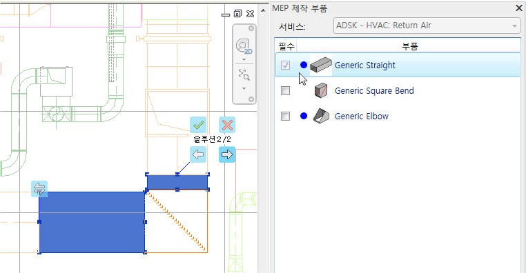

둘 이상의 솔루션이 있으면 Revit은 라우팅 및 채우기 편집기를 열 수 있는 옵션을 제공합니다.
라우팅 및 채우기 도구를 사용하려면 다음 단계를 수행합니다.
편집 패널
(라우팅 및 채우기)을 클릭합니다.
시작점은 반드시 제작 부품의 커넥터여야 합니다. 그러나, 끝점은 덕트, 파이프 또는 기계 장비 등 일반적인 Revit 요소가 될 수 있습니다.
및
클릭하면 사용 가능한 솔루션을 볼 수 있습니다. 최소한의 부품만 필요한 솔루션부터 표시됩니다. 다음을 클릭하면 런을 완료하는 데 더 많은 부품을 필요로 하는 솔루션이 표시됩니다.
MEP 제작 부품 팔레트는 사용 가능한 솔루션에서 사용된 모든 부품을 표시합니다. 파랑 점은 현재 선택한 솔루션에서 사용된 부품입니다. 리스트에서 부품에 커서를 가져다 대면 도면 영역에서 해당 부품이 하이라이트됩니다. MEP 제작 부품 팔레트에서 확인란을 선택하여 사용 가능한 피팅 목록을 필터링하고 솔루션 수를 제한합니다.

클릭하여 솔루션을 적용하고 런을 완료합니다.
