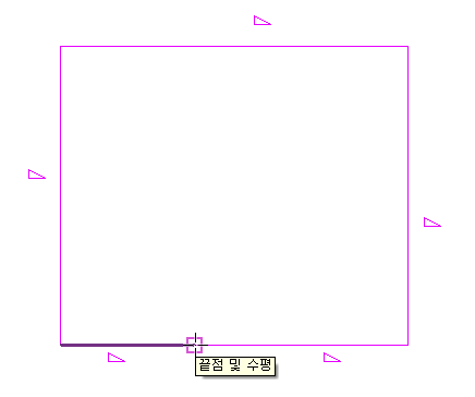

  1. 경사 정의 선이 있는 지붕 외곽설정을 스케치하거나, 기존 지붕을 선택하고 외곽설정 편집을 클릭합니다.
  2. 스케치 모드인 경우 수정 | 지붕 외곽설정 작성 탭수정 패널(요소 분할)을 클릭합니다.
  3. 가운데 선 세그먼트(지붕창 세그먼트)를 작성하여 두 지점에 있는 외곽설정의 선 중 하나를 분할한 다음 수정을 클릭합니다.
  4. 지붕창 세그먼트가 경사를 정의하는 경우() 선을 선택하고 특성 팔레트에서 지붕 경사 정의를 선택 취소합니다.
  5. 수정 | 지붕 외곽설정 작성 탭수정 패널(경사 화살표)을 클릭하고 지붕창 세그먼트의 한쪽 끝에서 중간점까지 경사 화살표를 스케치합니다.
